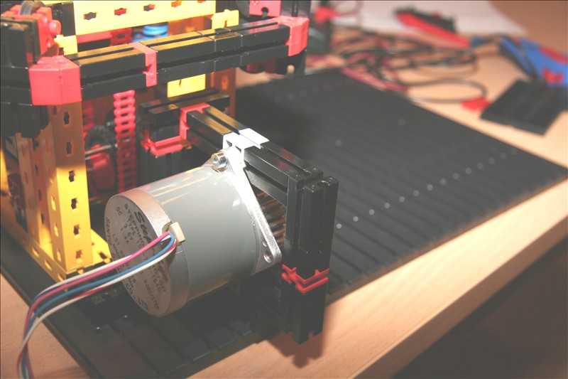

Befestigung Motor
Konstruiert und fotografiert von Christian Korn.
Hochgeladen am 5.12.2008, 20:19 von flyingcat.  5 / 5
Erfreulicherweise kann man den Motor bequem genauso befestigen wie die Knobloch-Schrittmotoren: M4-Schraube in die grauen BS15 mit Mutter. Paßt einwandfrei - nun hat man einen schönen Antrieb, der exakt geht, deutlich schneller läuft als die Knobloch-Motoren (bis weit über 100 U/min kein Problem), und ein mehrfaches an Drehmoment auf die Achse bringt. Einziger Nachteil: Akkubetrieb dürfte kaum möglich sein, dieser Motor zieht ordentlich Strom.

@flyingcat Hallo Christian, eine preisgünstigere Variante ist das Einlegen einer 6kt-Mutter M4 in 32321 Baustein 15 mit Ansenkung (Aufnahme von 108278 Magnetbaustein). Gruß, Udo2
