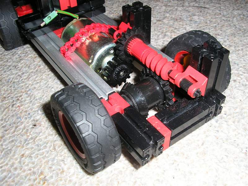

kleines Fahrzeug, Antrieb
Konstruiert und fotografiert von Michael K.
Hochgeladen am 21.1.2007, 15:27 von Wert.  4 / 5
Das ist ein kleines Fahrzeug mit einem ft-Fremdmotor. Es ist schneller als mit einem 8:1 PM.
Stefan Falk (21.1.2007, 15:29:32)
Wird der Motor rundherum eingeklemmt oder kann man ihn direkt mit ft verbinden?
Gruß, Stefan
Wert (21.1.2007, 16:02:21)
der Motor wird eingeklemmt. Die achse ragt außerdem noch ein Stück hinten aus dem Motor und wird von dem roten Baustein gehalten
