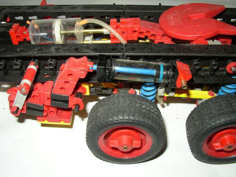

fitec (23.12.2007, 19:51:44)
Zylinder
Was ist denn die Augabe dieser Zylinder?
Gruß fitec
Stefan Falk (23.12.2007, 22:24:38)
Die Stütze auszufahren!
Harald (30.12.2007, 20:04:43)
Jupp, das macht der blaue (und sein Gegenüber). Die Gelenkmechanik sollte a) viel Hubweg haben, wegen der Bodenfreiheit, und b) sich in ausgefahrenem Zustand selbst verriegeln wie ein überstrecktes Kniegelenk.
Der dicke in der Mitte hebt die Sattelkupplung an, damit man die Stützen im Auflieger leichter ausfahren kann und anschließend mit abgesenkter Sattelkupplung drunter rausfahren kann.
