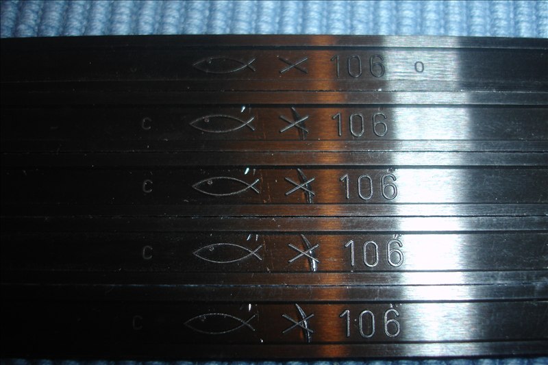

Komisches Zeichen

Bei den unteren 4 Streben ist das X ein bischen komisch geworden. Aber nur bei der “C-Serie”.

Das sieht nach einer Beschädigung der Werkzeugoberfläche durch einen eingedrückten Fremdkörper aus. Manchmal sind es auch “operative” Kennzeichnungen der Werkzeugnester, um bei fehlerhaften Teilen dasselbe zu finden.

Ergänzung: Die Formteile der Werkzeuge sind in der Regel nicht gehärtet, da reicht auch bereits ein Handwerkzeug aus Metall aus, wenn es auf eine liegende Formhälfte des zu Reparatur, Änderung oder Revision geöffneten Werkzeuges fällt.
