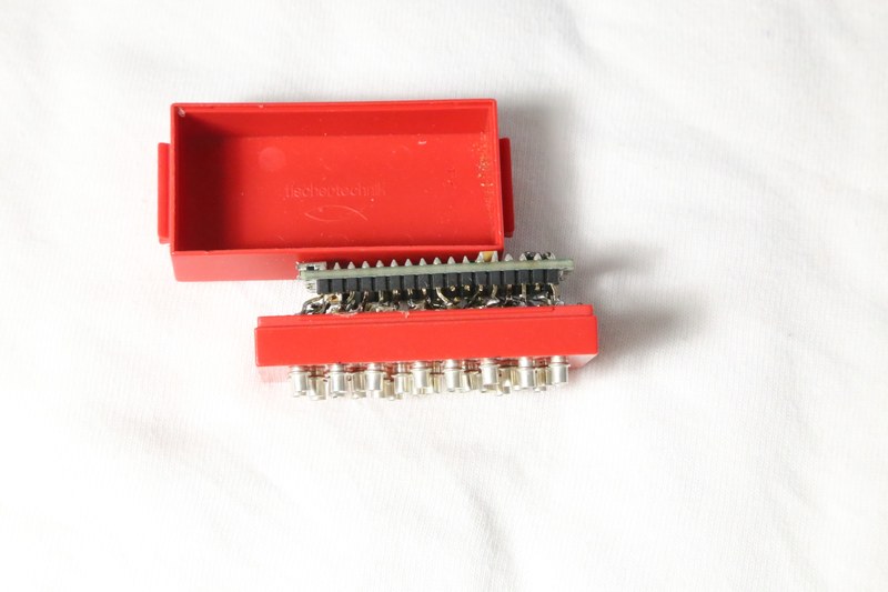

04 geöffnet (5473)
Konstruiert und fotografiert von bummtschick.
Hochgeladen am 27.8.2014, 20:53 von bummtschick.  4 / 5
Seitenansicht. Hier sieht man, dass ich die Beinchen vom Micro einfach in die Hülsen gebogen und festgelötet hab.
NBGer (3.12.2014, 10:50:05)
Hi, was sind das genau für Buchsen? Wo sind die her; hast du eventuell nen Link oder Bestellnummer. Ich mache auch solche Experimente, finde aber immer nur Buchsen, die liegend auf eine Platine gelötet werden können. Grüße Richard
bummtschick (3.12.2014, 11:09:42)
Hallo Richard,
die gibt’s beim FFM als “Bundhülsen” in verschiedenen Längen: http://www.fischerfriendsman.de/index.php?p=7&sp=3#R7145
Gibt’s glaube ich auch bei Knobloch. Ich hab sie einfach mit dem kurzen Ende nach außen eingebaut und mit ordentlich Heißkleber im Bohrloch fixiert. Beste Grüße bummtschick
