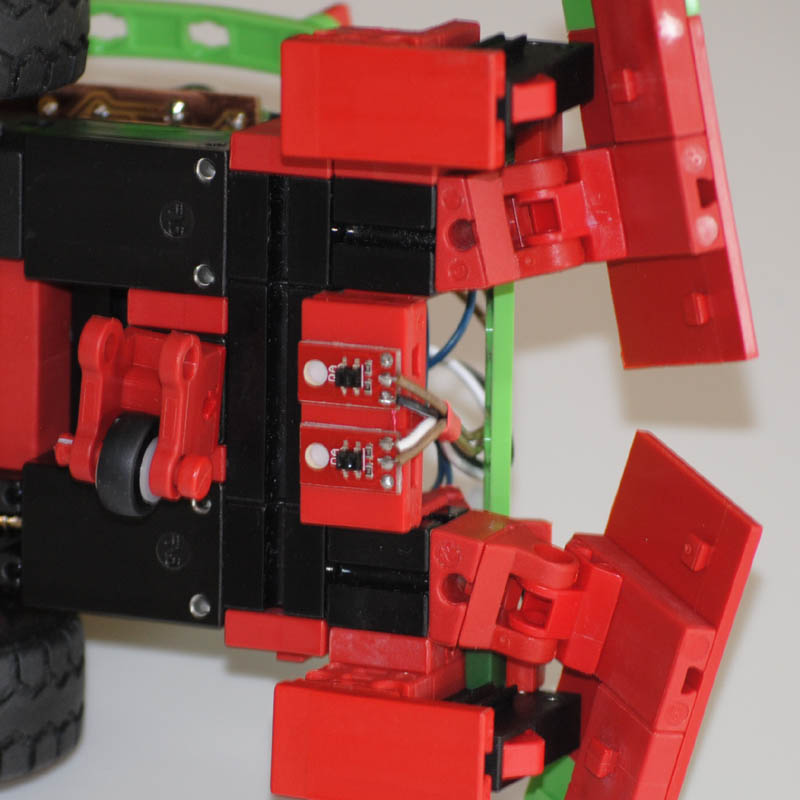

line sensor NEU
Konstruiert und fotografiert von xbach.
Hochgeladen am 3.8.2015, 10:49 von xbach.  9 / 12
Der mitgelieferte Sensor ist für den Arduino nur sehr eingeschränkt nutzbar! ( benötigt U >. 8V, liefert dig. Ausgangssignal) Besser, einfacher und billiger ist diese Lösung. Hier kann der Kontrast per SW verändert werden.
david-ftc (19.5.2016, 09:52:57)
Der Fischertechnik Spursensor lässt sich auch mit 5V betreiben und erkennt die Linie zuverlässig. Soweit ich weiß unterscheidet sich der Spursensor aus den MiniBots nicht von dem des TX(T) Explorers. Billiger dürfte der Eigenbau aber auf jeden Fall sein, der ft Sensor kostet bei D-Edition rund 17 ¤.
Gruß, David
