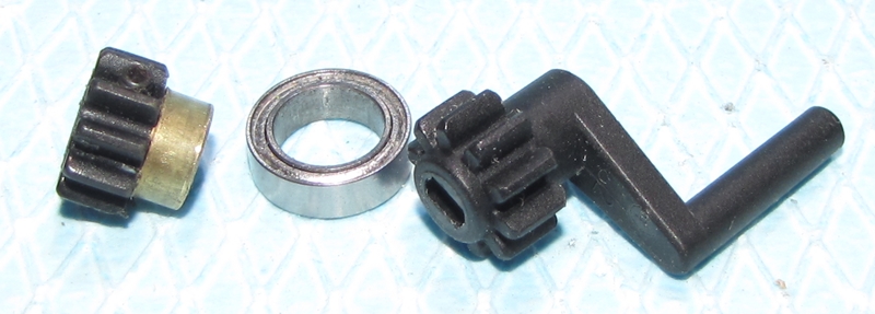

Sonnenrad Z10
Hochgeladen am 1.1.2017, 21:43 von Harald.  3 / 9
Das Sonnenrad Z10 wird aus der ft-Rastkurbel 35071 durch spanabhebende Verfahren gewonnen. Dem PLA aus dem 3D-Drucker traue ich nicht solche Kräfte zu, wie sie das ft-Teil ertragen kann. Ich habe einen Schaft dran gelassen, der jetzt in einem Stück Messingrohr versteckt ist. Dieses Rohrstück ist nötig, um vom 7 mm-Schaft des Zahnrads auf die 8 mm Innendurchmesser des Kugellagers 8x12x4 zu kommen.
Das Zahnrad ist innen auf 4 mm runden Querschnitt aufgebohrt und hat eine Querbohrung mit Gewinde m2,5 und einer Madenschraube darin. Damit wird es auf der Antriebswelle fest gezogen.
