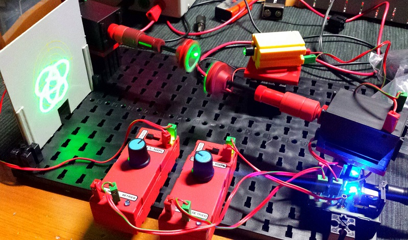

Laser im Motorgehäuse
Konstruiert und fotografiert von Bernd L.
Hochgeladen am 27.9.2017, 18:24 von fischerfreund.  48 / 55
In einem ausgedienten Solar Motor Gehäuse ist ein grüner 5mw Laser eingebaut.Er stammt aus einem Laserpointer der mit 3v gespeist wird.Um ihn bei 9v zubereiten ist ein Spannungsregler und ein Gleichrichter verbaut.Die Spiegel sind auf Nabenmutter geklebt.Jeder Spiegelmotor ist einzeln in der Drehzahl und Richtung mit meinen Mini Power opulenten Ansteuerung, natürlich geht es auch mit einem Interface .
DirkW (28.9.2017, 19:34:05)
Hallo Bernd,
interessantes und spannendes Modell.
Kannst du verschiedene Figuren mit dem Laser erzeugen? Gibt es vielleicht ein Video dazu?
Gruß Dirk
Stefan Falk (28.9.2017, 19:50:29)
Eine tolle Idee ist das. Und eine orginale l-e1-Scheibe! Gruß, Stefan
