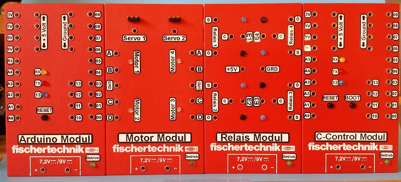

Mikrocontroller im Power Blockgehäuse
Konstruiert und fotografiert von Bernd Langer.

Verbaut sind ein Arduino Board, C-Control pro Board,Relais Board und Motor Board. Wenn das Buch Fischertechnik für echte Kerle im September kommt bin ich bereit um die Modelle zu steuern.Es kommen noch verschiedene Sensoren.Zb Ultraschall, Licht, Ton usw

Hallo Bernd,
sehr gute Arbeit, du hast dir viele Gedanken gemacht und es sieht sehr professionell verarbeitet aus.
Werden “die Löcher im Gehäuse “maschinell oder von Hand” gebohrt?
Grüße Dirk
fischerfreund (28.7.2016, 23:58:21)
Danke sehr.Ich wollte es im Stil der FT Extension Module machen.Die Batteriegehäuse sind dafür bestens geeignet,schade das sie nicht mehr hergestellt werden. Die Löcher habe ich angezeichnet,vorgebohrt und mit 3,2 für die Buchsen und 3mm die Leds nachgebohrt.Mit der Proxxon Bohrmaschine geht das super.
Schöne Grüsse Bernd
