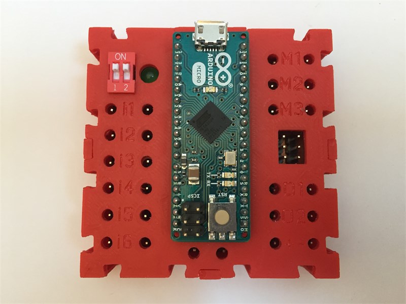

Arduino Micro - Tiny TX
Konstruiert und fotografiert von David Holtz (davidrpf).
Hochgeladen am 28.5.2017, 16:45 von david-ftc.  18 / 22
Dieses Board basiert auf dem Arduino Micro. Features: 3 Motorausgänge 2 Servo 2 (4) schnelle Zähleingänge 6 Universaleingänge
Verwendung: mobile Systeme, Zwischen MiniBots und TX Controller

tolle kiste hast du die selber gebaut und ist das schwer und was würde sowas kosten

Ja, der Tiny Tx ist eine Eigenentwicklung + Konstruktion. Die Kosten belaufen sich auf unter 30 ¤, mit einem China-Arduino kann man den Preis nochmal halbieren.
Ist das schwer? Zum Ausdrucken des Gehäuses ist ein 3D-Drucker erforderlich, auf Wunsch kann ich die CAD Files in den Downloadbereich stellen. Die Platine ist dann etwas kniffliger: a) Die Platine ist doppelschichtig b) Ich habe die Platine an einer CNC Maschine erstellt, Problem ist “nur”, dass das dazugehörige CAD Format proprietär ist und nur zu einer bestimmten Software passt.
